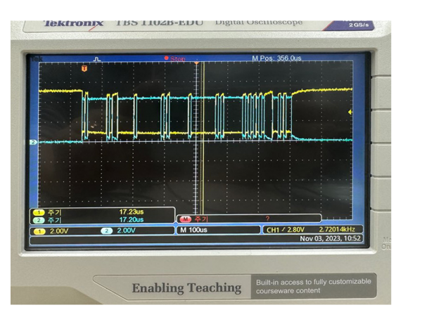

일정한 위상차를 두고 안정적인 통신이 진행되는 모습의 파형을 볼 수 있습니다.

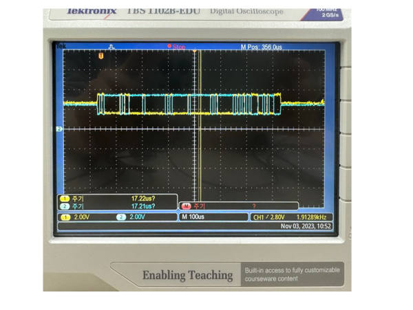

불안정하고 고르지 못한 통신 상태의 모습의 파형을 볼 수 있습니다.
위 오실로스코프의 파형에서 알 수 있듯이 통신으로 모터를 제어할 때 종단저항을 설치하지 않으면
명령한 데이터 대로 모터가 구동하지 않고 통신이 깨지는 부분이 생길 수 있습니다.
