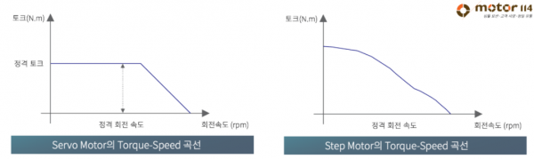

스텝모터는 서보모터와 달리 출력 토크가 모터의 회전수에 따라 변하는 특성을 갖기 때문에,
서보모터와 같은 정격회전 속도 및 정격 토크의 개념은 존재하지 않음

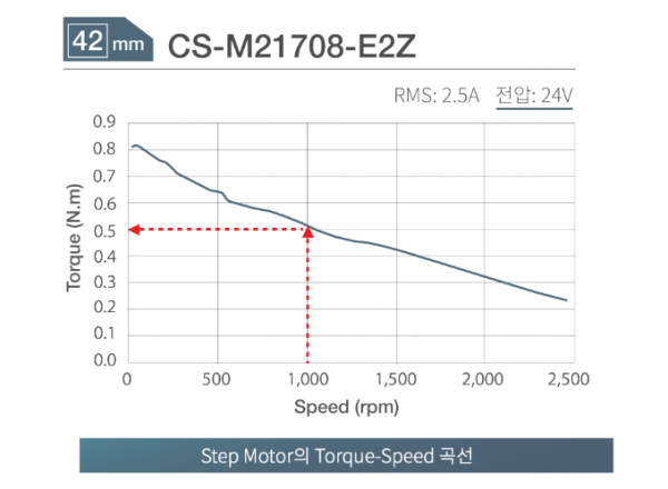

예를 들어 CS-M21708-E2Z모터를 선정하려고 할 경우
주로 사용하는 스텝모터의 회전속도가 1,000rpm인 경우, 상기 커브에서 확인할 수 있는 토크는 0.5Nm 이므로,
Step motor의 출력 용량은 다음과 같음
P = 2π(n/60)T = 0.105nT
   = 0.105 * 1000(rpm)* 0.5(Nm) = 52.5(Watt)

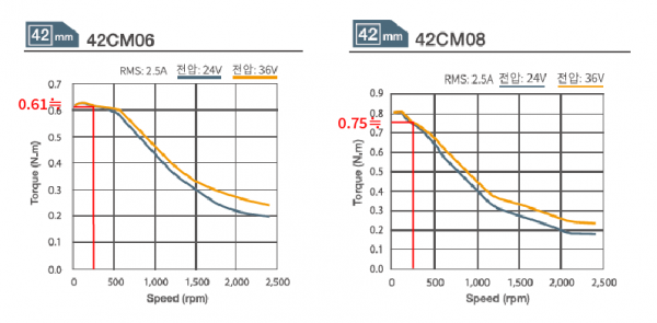

1. 일반 스텝모터 사용 2. 크기 50각 이하 3. 속도는 250rpm 사용 4. 토크는 0.7Nm
원할 경우 N-T 곡선을 봤을 때 50각 이하의 모터중에 0.7Nm토크를 내는 것은 42CM08이고
42CM06의 경우 250rpm에서 약 0.61N.m토크를 내고,
42CM08의 경우 속도 250rpm에서 약0.75N.m 이상의 출력을 내므로 42CM08모터가 가장 적합
