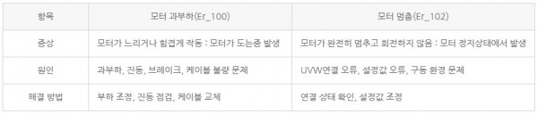

3. Er_100과 Er_102의 차이점
4. 결론
모터 과부하(Er_100)와 모터 멈춤(Er_102)은 겉으로 보기에는 비슷하지만, 발생 원인과 증상이 명확히 다릅니다.
  • Er_100은 주로 과부하와 진동같은 기계적 문제로 인해 발생하며, 모터가 힘겹게라도 움직이는 상태입니다.
  • Er_102는 연결 오류나 설정값 문제와 같은 전기적 문제로 인해 발생하며, 모터가 즉각적으로 멈추는 상태입니다.
따라서 이 두 에러를 정확히 이해하고 상황에 맞는 해결 방법을 적용해야 모터의 정상적인 작동을 빠르게 복구할 수 있습니다.
