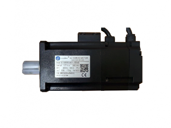

ELVM은 인크리멘탈 엔코더 타입으로 분해능은 2500입니다.
​1. ELVM 2500line
리드샤인의 ELVM 2500line은 PLC 등 엔코더 출력이 필요한 컨트롤러를 사용하는 업체에서
유용하게 사용될 것으로 기대합니다.
엔코더 출력이 가능해짐에 따라 엔코더 출력을 입력으로 하여 모터 동기제어가 가능해졌습니다.
펄스 모드를 설정하여 모터의 A상 B상 출력을 Pulse 와 Direction으로 입력 받아
모터 끼리의 동기 제어를 할 수 있습니다.
드라이버의 엔코더 출력 부분과 입력 부분을 연결하여 제어하는 모터와 같은 모션으로 모터가 구동됩니다.
엔코더 출력으로 제어하여 다수의 모터들을 하나의 제어를 통해 같은 모션으로 제어 할 수 있습니다.
파라미터 설정을 통해 모터의 방향(CW,CCW)을 변경할 수 있습니다.
ELDM 대비 모터 사이즈가 줄어 컴팩트한 사이즈로 공간활용에 용이합니다.
모터의 IP등급은 65로 ELDM의 IP등급 IP54 대비 방수 방진 등급 성능이 업그레이드 되었습니다.

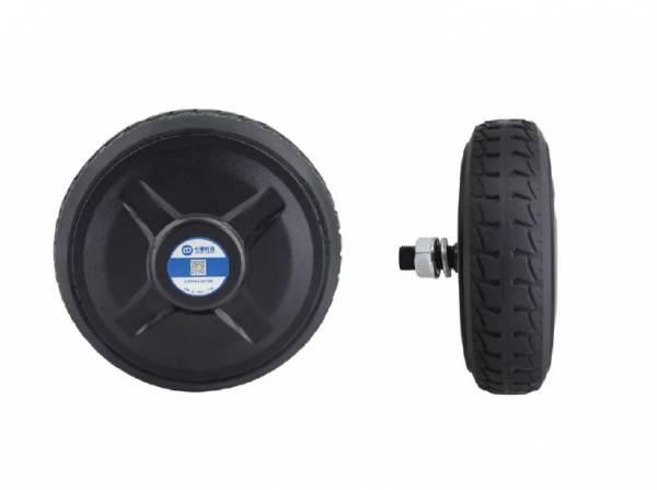

2. 21bit 앱솔루트 엔코더 휠인 모터
ZLTECH사의 21bit 앱솔루트 엔코더 휠인 모터 ZLLG65ASM250 V7.0은 앱솔루트 엔코더로
기존 Optical/Magnetic 엔코더 1024/4096 대비 고분해능 엔코더 탑재로 위치정밀도가 보다 향상되었습니다.
시리얼 통신 타입 엔코더 사용으로 기존 인크리멘탈 엔코더 대비 Signal 수가 줄어들어 배선이 간단한 장점이 있습니다.
Customize 타이어를 장착하여 라인마크 등 다양한 용도의 적용이 가능합니다.
21bit Single -turn 엔코더로 정밀한 위치 제어가 가능합니다.
