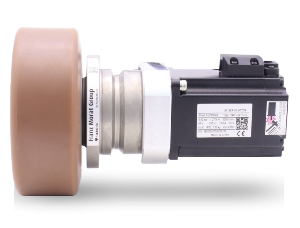

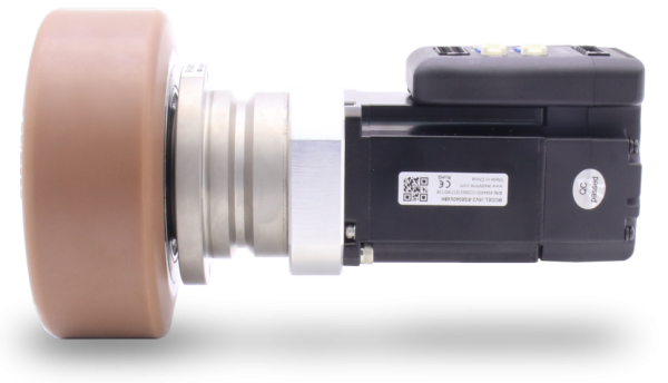

1. AGV/AMR 500kg급 All-in-One Solution: 400W 모터 + 드라이버 + 감속기 + 휠
▶ 제품 구성 : [감속기] NG250(1/16) + [드라이버 일체형 서보모터] iSV2 400W 24/48V
▶ 솔루션 전체 길이 : 113.5mm + 112.7mm = 226.2mm
▶ 드라이버 통신 프로토콜 : CANopen / RS485 / Pulse + Direction / EtherCAT(23년 12월 예정)
▶ 최대속도 : 1.2m/s (i=16,3000rpm)
▶ 정격 토크 : 입력단 1.27Nm & 출력단 17.3Nm (효율 85% 적용)
▶ 엔코더 사양 : 17bit incremental
▶ 브레이크 부착형 대응 가능 / 모터 용량 □60mm 200W, 400W 가능

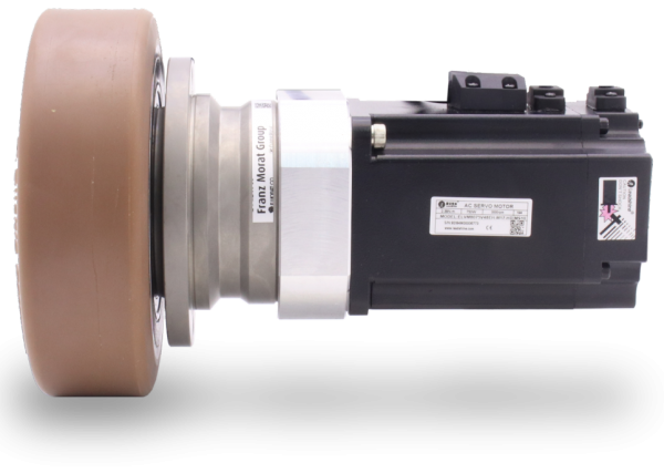

2. AGV/AMR 500kg급 Solution : 400W모터 + 감속기 + 휠
▶ 제품 구성 : [감속기] NG250(1/16) + [서보모터] ELVM 400W 24/48V
▶ 솔루션 전체 길이 : 113.5mm + 88.6mm = 202.1mm
▶ 드라이버 통신 프로토콜 : CANopen / RS485 / Pulse+Direction / EtherCAT(23년 9월 예정)
▶ 최대 속도 : 1.2m/s (i=16, 3000rpm)
▶ 엔코더 사양 : 17bit ABS / 2500 line incremental
▶ 브레이크 부착형 대응 가능 / 모터 용량 □60mm 200W, 400W, 600W 가능
3. AGV/AMR 1Ton급 Solution : 750W모터 + 브레이크 + 감속기 + 휠
▶ 제품 구성 : [감속기] NG500(1/20) + [서보모터] ELVM 750W 48V Brake
▶ 솔루션 전체 길이 : 127.5mm + 121.9mm = 249.4mm
▶ 최대 속도 : 1.2m/s (i=20, 3000rpm)
▶ 정격 토크 : 입력단 2.39Nm & 출력단 40.6Nm (효율 85% 적용)
▶ 불코란(Vulkollan) 휠 표준품으로써 대응 가능

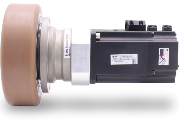

4. AGV/AMR 1.2Ton급 Solution : 1kW모터 + 브레이크 + 감속기 + 휠
▶ 제품 구성 : [감속기] NG500(1/20) + [서보모터] ELVM 1kW 48V Brake
▶ 솔루션 전체 길이 : 127.5mm + 134.9mm = 262.4mm
▶ 최대 속도 : 1.25m/s (i=20, 3000rpm)
▶ 정격 토크 : 입력단 3.2Nm & 출력단 54.4Nm (효율 85% 적용)
