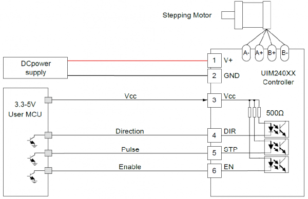

▶UIM240
UIM240시리즈는 Compact하고 성능이 뛰어난 스텝모터 모션 컨트롤러 이며, 가장 큰 특징은 구동 능력 입니다.
고속 전류 보상으로 모터가 고속으로 작동 할 때 역기전력으로 인한 충격을 보상할 수 있습니다.
초소형 일체형 디자인으로 본 모델의 케이스는 견고하고 내구성 있는 보호기능을 제공하며 방열 능력이 향상된
다이캐스팅 알루미늄으로 만들어졌습니다.

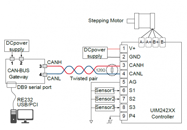

▶UIM242
UIM242시리즈는 CAN 네트워킹 기능을 갖춘 소형 스텝 모터 컨트롤러 입니다.
CAN-BUS 통신에는 고속, 장거리 통신 및 전파 방해 방지와 같은 다양한 이점이 있습니다.
CAN-BUS 게이트웨이를 통해 사용자는 RS232 명령어를 CAN 프로토콜 명령어로 변환하여 장거리 및 고속으로
UIM242시리즈 컨트롤러를 제어 할 수 있고 하나의 CAN-BUS 게이트 웨이로 동시에 최대 100개의 UIM242시리즈 컨트롤러를
제어 할 수 있습니다.
내장된 64Bit DSP 컨트롤러는 실시간 제어 프로세스와 동작 제어 및 이벤트 변경 알림을 1~2ms 내에 완료 할 수 있도록 보장합니다.

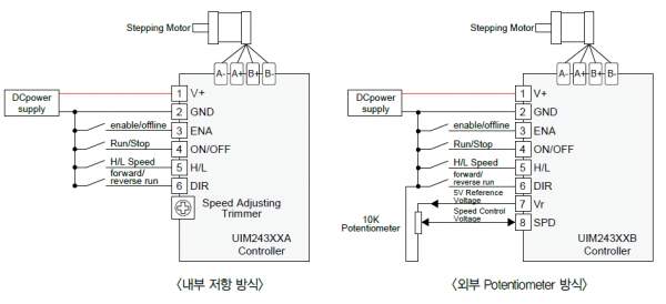

▶UIM243
UIM243시리즈 스텝 모터 컨트롤러는
내장형 마이크로 프로세서, 전압 제어, 소형 스텝 모터 컨트롤러 '시리즈 입니다.
사용자는 내부 저항 (UIM243XXA)을 미세 조정하거나, 외부 Potentiometer (UIM243XXB)를 사용 혹은 0~5V 전압을 사용하여 속도를 설정할 수 있습니다.
본 제품은 한번 전원이 켜지면 호스트 컴퓨터의 제어 없이 작동할 수 있으며,
경고하고 내구성 있는 보호 기능을 제공하며 방열 능력이 향상 된 다이캐스팅 알루미늄으로 만들어졌습니다.
