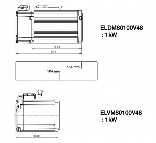

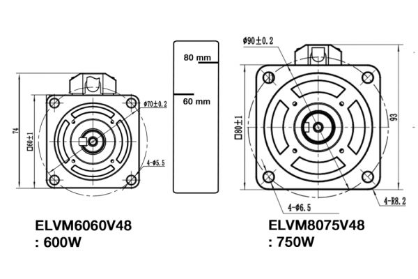

 ▶Size 비교
      ELVM6060V48 - 600W : 60mm X 60mm X 108mm
      ELVM8075V48 - 750W : 80mm X 80mm X 91mm
      ELVM80100V48 - 1kW : 80mm X 80mm X 104mm
      ELDM80100V48 - 1kW : 80mm X 80mm X 154mm

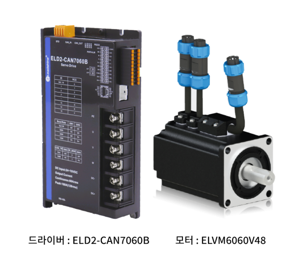

ELVM 시리즈 중 ELVM6060V48은 600W로 Compact한 사이즈로 전용 저전압 서보 드라이브인
ELD2 시리즈와 같이 공급됩니다.
