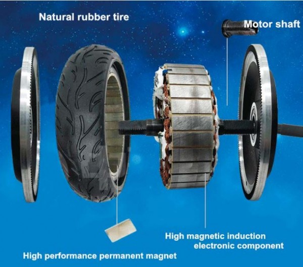

외측 로터 브러시리스 허브 모터는 기계적 감속기를 대체 사용하기 위해 저속 및 높은 토크 특성을 가지고 있어 영구자석의 선택이 특히 중요합니다. 허브 모터가 구동되면
구리와 철이 차지하는 공간 등 내부 공간에 전자기장이 생기고, 이 전자기장은 스테이터와 로터의 전유에 의해 생성됩니다. 모터의 성능은 전자기장의 분토, 변화 및 서로
다른 매체 내 전류와의 상호 작용에 의해 결정되므로 허브 서보모터를 설계하고 분석할 때, 가장 중요한 것은 모터의 전자기장을 고려하는 것입니다.
모터는 전자기 유도 법칙에 따라 전기 에너지를 회전 에너지로서의 변환이나 전달을 실현하는 전기 기기로서, 이때 자석은 모터에 고정된 자기장을 생성하고, 코일은 자기장을 따라 움직이며 전류를 발생시키는데, 이를 전자기 유도하고 합니다. 정전력의 경우, 자석의 자력이 강할수록 모터의 토크는 커지지만, 속도는 낮아집니다. 반대로, 자석의 자력이 약할수록 모터 속도는 빨라지고 토크는 작아집니다. 특정 자기장 강도에서는 자성의 자력이 강할수록 모터 성능이 향상됩니다. 그러나 코일의 자기장 강도가 일정 값을 초과하면 모터에 미치는 자석의 영향이 줄어듭니다. 모터에 있는 자석의 자기 크기는 자석이 출력하는 전력과 관련이 있는데, 일반적으로 자력이 클수록 출력 전력도 커집니다.
허브 모터의 핵심 부품으로 자석의 수요가 매우 높습니다. 현재 대부분의 중소형 휠 인 허브 서보모터는 NdFeB 영구자석을 사용합니다. 자석의 등급에 따라 최대 에너지 생성량과 보자력이 다른데 즉, 부피가 같은 자석의 성능이 다르고 자석 등급이 높을수록 성능이 좋아집니다. 자석을 선택할 때 무작정 강한 자력을 추구할 것이 아니라 자석의 적용 목적도 고려해야 합니다. 자력이 과도하면 자력이 낭비되고 제조비용이 너무 높아지므로, 자석의 크기까지 고려해 비용 낭비를 방지하고 크기에 따라 적절한 자기 등급을 선정해야 합니다.
참고로 숫자 뒤의 글자와 자석 비자기 온도도 다르고, 자석 에너지 생성량과 보자력도 다를 수 있습니다. 예를 들어 N35H의 최대 작동 온도는 120℃이지만, 일반적으로 80℃에서 어떤 비자기 현상이 나타나는 데 반해, N35SH의 최대 작동 온도는 150℃이지만, 일반적으로 130℃에서 약산의 비자기 현상이 나타납니다.

외측 로터 브러시리스 허브 모터에서 가로와 세로의 비율 선택을 모터의 성능과 경제성에 큰 영향을 미칩니다. 주요 요인에는 파라미터, 온도 상승, 관성 모멘트, 구리 소비략 및 로터의 기계적 강도가 포합됩니다. 숏 샤프트(Short Shaft)와 롱 다이어미터(Long Diameter) 전기자 구조는 가느다란 구조의 모터보다 제조가 용이해 생산효율 개선에 유리합니다. 동시에 로터는 관성 모멘트가 커서 모터의 고유 주파수에 가까운 모터 토크의 강제 진동 주파수로 공진을 피할 수 있고, 부하 변동에 따른 진동의 진폭도 제한할 수 있습니다. 이는 축이 짧고 직경이 긴 전기자 구조가 선호되는 이유입니다.
ZLTECH는 브러시리스 외측 로터 허브 모터에 1,024라인 또는 4.096라인의 광학/자기/앱솔루트 엔코더가 장착되고, 용도별로 4~16인치 크기와 1~80Nm 토크를 가지는 휠 인 모터의 라인업을 제공합니다. 이에 따라 페이로드 50~500kg의 부하 용량과 전용 드라이버의 벡터 제어를 통한 ±1RPM 이내의 저속 제어 성능을 갖춤으로써 자동 충전 시 도킹의 안정성을 구현합니다.

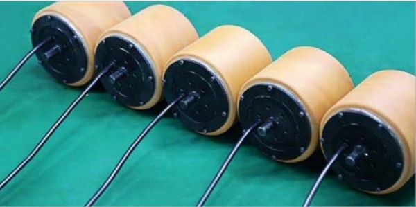

정격 타이어를 선택할 경우, 주요 고려사항은 타이어 재료(고무 및 폴리우레탄), 트레드 패턴, 쇼어 경도(Shore Hardness), 사용 수명, 마찰, 지면에 흔적이 있는지 여부 등이며, 일반적으로는 로봇의 무게와 기준 도로 조건입니다. 폴리우레탄 타이어는 하중 지수와 마모 지수 측면에서 큰 장점을 가지고 있으므로 클린 룸 등 깨끗한 실내 구동 환경에서 운용되는 고하중 산업용 AGV 구동부에 적합한 선택입니다. 반대로, 고무 타이어는 실내 및 실외에서 다양한 노면 조건하에 운전하는 저하중 AGV 및 서비스 로봇 구동부에 적절합니다. 폴리우레탄 타이어는 고무 타이어 대비 내부에서 발생한 열을 외부로 빠르게 발산하지 못 하지만, 일반적으로 정격 운전 온도의 상한선은 80~90℃이며, 그 이상 온도가 올라가게 될 경우 피로 저항 및 굴곡 강도와 같은 물리적 특성이 급격하게 악화돼 타이어가 조기 파손될 수 있습니다. 고무 타이어의 경우는 최대 90℃까지 운용가능합니다.
타이어의 접지력 성능은 타이어를 평가하는데 있어서 큰 비중을 차지하는 요소 중 하나입니다. 폴리우레탄 타이어와 비교해, 고무 타이어는 훨씬 높은 수준의 접지력을 가지고 있습니다. 특히 주의할만한 사용 환경은 노면이 물기로 젖어 있는 조건에서의 AGV 주행으로, 폴리우레탄 타이어보다 높은 접지력 특성을 보이는 고무 타이어 사용 시 더욱 안정적으로 주행할 수 있습니다. AGV 및 서비스 로봇 운전 시 높은 정밀도와 부드러운 운전을 구현하려는 필히 알맞은 타이어 소재를 선정하는 것이 필수적이다. 또한, 스티어링(Steering) 시 마찰력 등 다양한 운행 애플리케이션별 요구사항이 제품 설계 단계에서 반영되어야 합니다.
